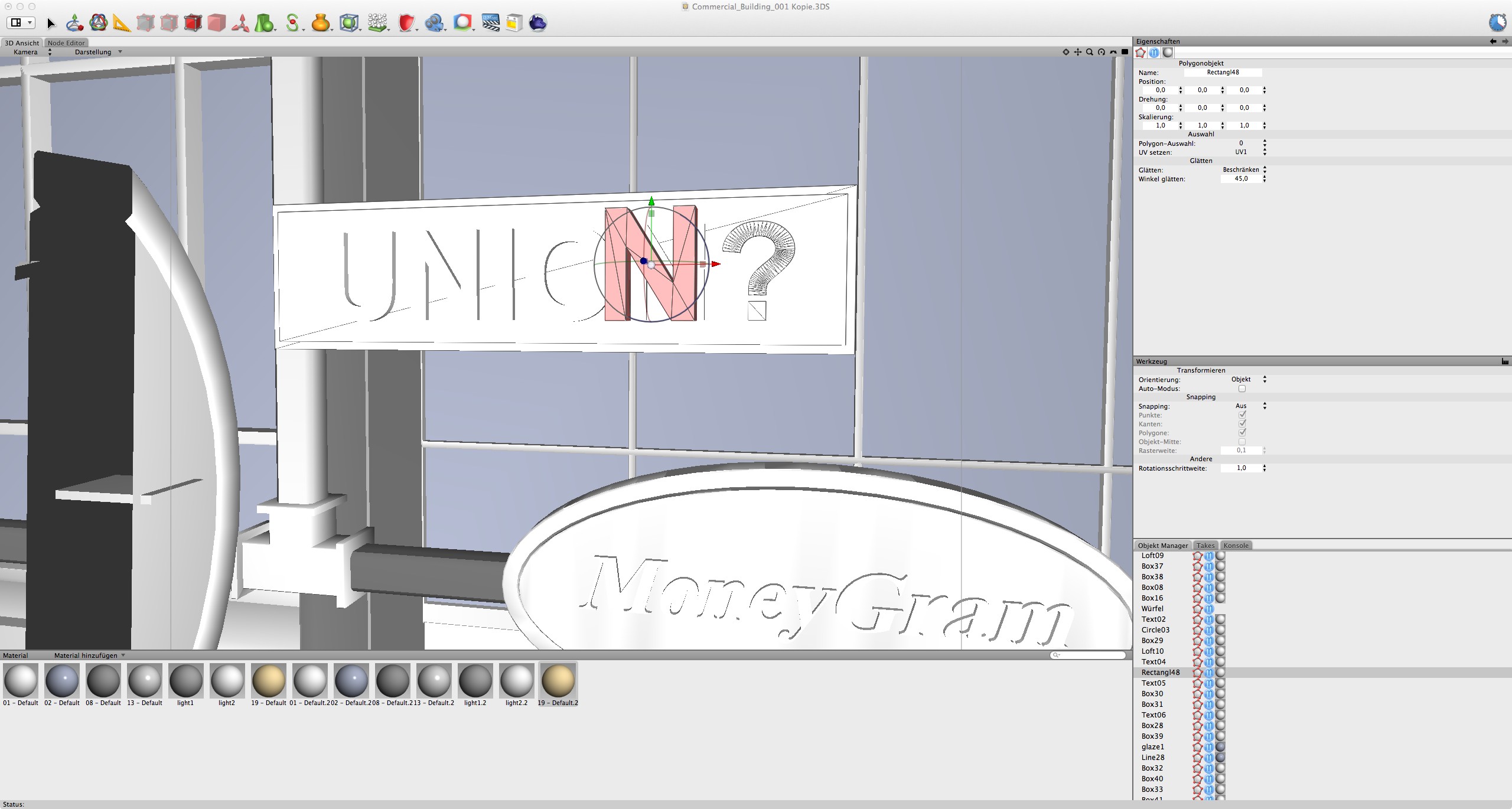

Danke. Der Film wird die Werbetechnik Branche etwas besser darstellen und einen Überblick bieten, was alles Realisierbar ist. Ein Passant geht über den Bordstein und schaut im Vorbeigehen auf die Einzelnen Werbeflächen. Z.B. eine Lichtwerbung oder eine Schaufensterbeschriftung. Dann kurzer Timefreeze und Popup mit einem Infokasten und Pricing. (Wenn bis dahin nicht die Hölle zufriert).
Das ist ein genialer Tip, der bestimmt auf den Fassadenflächen funktioniert. Leider beim Text nur mit mäßigen Ergebnissen. Ich habe wie im Bild zu sehen ist, deinen Rat befolgt. Allerdings bleibt nach dem Löchen der Gruppe noch immer ein Rest der Buchstaben. Diese sind nicht auswählbar und dahinter ist bei mouseover ein Dreieck lila und sonst ist nichts Anderes auswählbar. Aber immerhin ein Lichtblick.

SketchUp hat einen CAD-Kernel der Löcher in nGons/Polygons unterstützt - das fehlt leider noch in Cheetah3d. Ich könnte nicht mehr ohne Gadget-Mode+Snapping - ich glaube da hast Du den Kniff noch nicht ganz raus. Wusste gar nicht dass SU Gedankenlesen kann.
Kannst mal folgendes machen: Wählst mal ein Teil (ich würde Dich ja ums Ganze bitten wenn es Dir keine Bauchschmerzen bereitet) den Du da zeigst (übrigens sprengen Deine Screenshots selbst einen 27" Monitor in Safari-Fullscreenmode - Preview.app kann skalieren oder shift+cmd+4 macht Shots per Lasso-Auswahl)
kopierst&einfügst es in ein neues leeres File speicherst und schickst es mal rüber? (frank-beckmann "at" hamburg.de) ?
Ich kuck mir das gerne mal aus der Nähe an.
