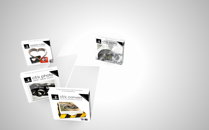

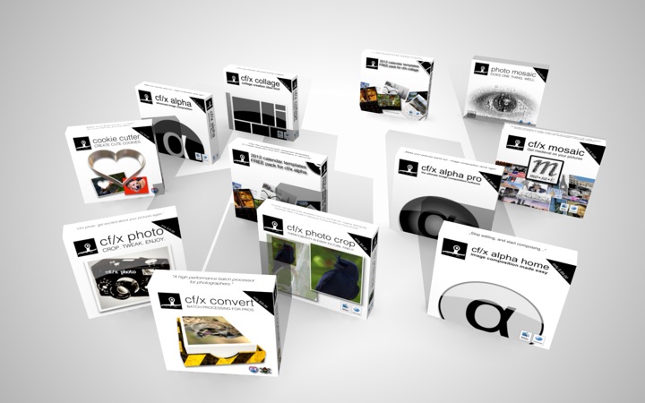

Wenn ich nun aber ein 'Gruppenfoto' der verschiedenen Boxen mache (Attachment 1) und dieses Arrangement dann so abspeichere, ändern einige Boxen beim abermaligen Öffnen ihre Position (und zwar werden sie alle zur gleichen Position verschoben). Attachment 2.
Ich bin sicher, es gibt durch mein Copy/Paste der Objekte noch eine Verbindung zwischen ihnen, welche ich kappen muss - aber ich weiss nicht, wie ich das machen kann.
Für einen Tipp bin ich sehr dankbar.

Zu Deinem Problem. Ich kann es mir so auf Anhieb nicht erklären; es sei denn Du hast aus Versehen Keyframes für die eine oder andere Box gesetzt - dann würde nach dem erneuten Öffnen die Szene auf Frame 0 zurückspringen.

Besten Dank für die rasche Antwort. Anbei das gezippte .jas für das Boxshot-Gruppenbild. Ohne Materials natürlich. Hoffe, die Übertragung klappt.
Bis auf die drei Objekte 'Cookie Cutter', 'Convert' und 'Photo' haben alle das 'Problem'.

Wie ich dachte - die haben zT Keyframes. Brauchst Du die?

Frank, das isses! Vielen Dank - da hab ich nicht drauf geachtet. Weiss auch nicht, wie die da hingekommen sind (ja, ich weiss - das sagen sie alle ;o).
Hab alle Keyframes gelöscht - und siehe da, es klappt!
