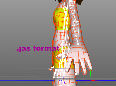

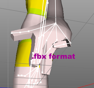

お世話になっております。
.jasで吐き出したものでは特に問題はないのですが、
.fbxで吐き出したときに、変な方向にボーンが曲がったり傾いたりします。
恐らく.jasでは融通をきかせてるのだと思います。
ボーンの設定がおかしいと思い、一番親になるボーンの「ジョイント向き調整(Orient Joint)」を選択し、
HierarchyをチェックしてApplyをOKしてみたり、
スケルトン(Skeleton)の設定でBind MeshをOKしたりしてみました。
しかしながら結果は代わりません。
どのようにすればfbxでも正しい向きに吐き出せますでしょうか?
どうかよろしくお願いいたします。

>書き出した FBX は blender 等の他のソフトで読み込めているか?
Unityというゲームエンジンで.jasを読み込んだところ、おかしい表示になりました。(内部的にはf bxに変換されます)
.objにしってみてBlenderで読み込んでも同様でした。
> 他のソフトでも正しく読み込めないのであれば、書き出しに問題がある可能性が高いです。環境設 定の ファイル の項目の fbx の書き出しの設定を調整してやれば、直るかもしれません。
設定画面を探してみましたが、添付画像のウィンドウが該当すると思いますが、
こちらをいじればよいのでしょうか?
>環境設定を調整しても改善しない場合は、是非バグレポートを出してもらえればと思います。再 現可能な jas ファイルがあれば、調査しやすいので、問題なければ、合わせて送付してみて下さい。
こちらのフォーラムにはバグレポート用のが見当たりませんでしたが、URLは教えていただけますでしょうか ?
まだ、環境設定をいじる方法がわかりませんのでまだ試していませんが。

>また OBJ 形式でもおかしいとの事ですが、これはボーンではなくて適用したメッシュがおかしくなったという事でしょう か?
Cheetah3DでOBJ形式で吐き出してCheetah3Dで開くと先ほどの.fbxと同じように変に 曲がって表示されました。
>これも OBJ 形式への書き出し前は、Cheetah3D では正しく表示できていたのでしょうか?
書き出し前の.jasは大丈夫でした。
